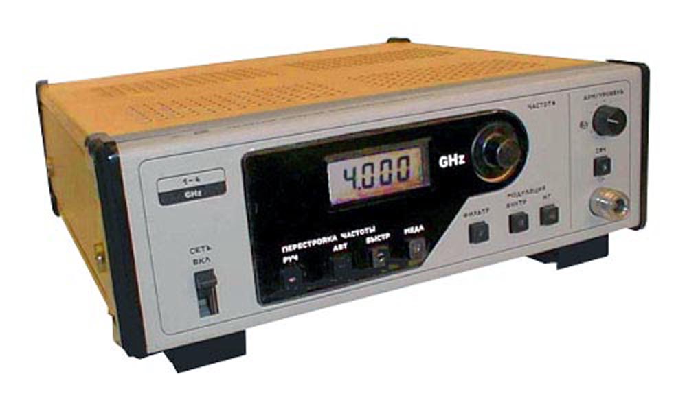

Генератор сигналов высокочастотный Импульс Г4-194
ПроизводительИмпульс
СерияГ4-193-4-5
МодельГ4-194
  • Внешнее управление частотой выходного сигнала во всем диапазоне рабочих частот
  • Внешняя амплитудно-импульсная модуляция
  • Внешняя частотная модуляция
  • Ручная установка частоты
  • Автоматическая перестройка частоты во всем диапазоне рабочих частот (без установки границ)
  • Потребляемая мощность не более 30 В·А
  • Напряжение питания 220 В / 50 Гц
  • Габариты 305 × 115 × 312 мм
  • Масса не более 6 кг
Технические характеристики Г4-194
Параметр
Значение
Г4-193
Г4-194
Г4-195
Диапазон частот
1.0 … 4.0 ГГц
2.0 … 8.3 ГГц
8.0 … 18.0 ГГц
Основная погрешность установки частоты
по встроенному цифровому табло
Не более  ±1%
Глубина регулирования выходной мощности
Не менее 23 дБ
Неравномерность уровня выходной мощности
Не превышает ±2.0 дБ
Внутренняя амплитудно-импульсная
модуляция (АИМ) меандром, частотой
1 кГц
От источника 0 … 10 В
Уровень выходных мощностей
Не менее 10 мВт
Основные параметры генератора
ПараметрЗначение
Исполнениенастольный
Число каналов1
Максимальная частота, МГц8300
Виды сигналовсинус
Модуляциявнешняя
Г4194, Г4 194
