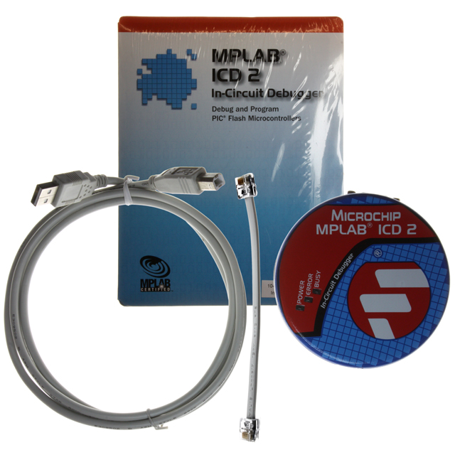

Для поддержки вновь появляющихся микроконтроллеров имеется возможность обновления программного обеспечения. Работает MPLAB ICD2 под управлением бесплатной и обновляемой универсальной среды разработчика MPLAB IDE.
Поскольку MPLAB ICD2 программирует Flash-память программ микроконтроллеров, то с его помощью можно не только отладить программу в разрабатываемом устройстве, но и использовать в качестве серийного внутрисхемного программатора.
Особенности MPLAB ICD2 (DV164005):
- связь с компьютером посредством USB (Full Speed 2 Мбит/с) и RS-232 интерфейсов;
 - совместимость с интегрированной средой разработки - MPLAB IDE;
 - обновляемое встроенное программное обеспечение;
 - работа в пошаговом режиме и режиме реального времени;
 - задаваемая точка останова;
 - просмотр и модификация содержимого управляющих регистров, Flash, RAM и EEPROM;
 - встроенная система внутрисхемного программирования;
 - встроенный монитор перенапряжения и короткого замыкания;
 - поддержка низких напряжений, вплоть до 2.0 В (диапазон: от 2.0 В до 6.0 В);
 - работа во всем диапазоне частот;
 - три диагностических светодиода («Питание», «Занят», «Ошибка»);
 - чтение/запись в область программ и данных памяти микроконтроллера;
 - стирание пространства памяти программы с проверкой;
 - закрепление состояния при остановке (зависании).

Комплектация MPLAB ICD2 (DV164005):
- внутрисхемный дебаггер MPLAB ICD2;
 - подробная инструкция по эксплуатации;
 - кабели USB и 6-pin RG-11;
 - CD с MPLAB IDE.
