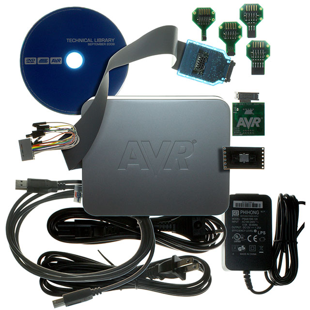

Отладочные интерфейсы: JTAG, debugWire, PDI и Nexus  для высокоскоростной трассировки. Интерфейсы для программирования: ISP, JTAG и PDI. Работа под AVRStudio и AVR32 Studio.
Интерфейс Nexus – отдельная шина связанная со всей периферией 32-битного микроконтроллера, позволяет отладчику контролировать и изменять параметры и поведение системы, не прерывая выполнение программы. Такая функциональность необходима прежде всего для микроконтроллеров AVR32 и AVR32 uC3, которые имеют интерфейс Nexus, а значит поддерживают возможность записи трассы в момент выполнения программы. Анализ трассы при отладке сегмента кода позволяет в дальнейшем оценить поведение микроконтроллера в реальной системе при выполнении этого сегмента на максимальных предусмотренных скоростях выполнения программы.
Отличительные особенности ATAVRONEKIT:
  • связь с компьютером посредством USB (Full Speed 2 Мбит/с);
  • совместимость с интегрированной средой разработки – AVR Studio, AVR32 Studio;
  • высокоскоростная отладка и программирование микроконтроллеров;
  • усовершенствованный процесс работы в пошаговом режиме и режиме реального времени;
  • поддержка высокоскоростного протокола Nexus (8-битный параллельный порт во всех 32-битных микроконтроллерах)
    • управление потоком данных и команд
    • аппаратные и программные точки останова
    • точки останова по условию в данных
    • запись/чтение данных по всем существующим адресам памяти
    • прямой доступ к памяти и регистрам процессора во время выполнения программы
    • запись трассы данных
    • полный контроль над исполняемой программой и периферией микроконтроллера;
  • внешний блок питания 12.0 В / 1.25 A;
  • возможность использования переходников и коннекторов для стыковки с отладочными платами;
  • встроенная система внутрисхемного программирования;
  • встроенный память (буфер данных отладки) 128 МБайт;
  • работа во всем диапазоне частот, поддержка быстродействующих программ до 200 МГц.
