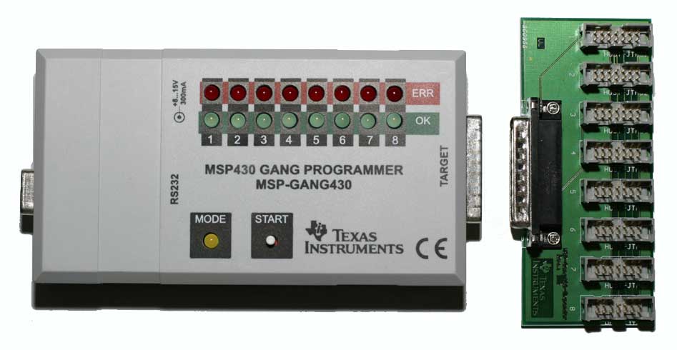

Внутрисхемный 8-канальный программатор Texas Instruments MSP-GANG430
MSP-GANG430 - 8-ми канальный внутрисхемный программатор фирмы Texas Instruments.
Программатор позволяет одновременно программировать до 8-ми Flash-микроконтроллеров MSP430Fxxx как внутри схемы так и в отдельном сокете. К программатору прилагается программное обеспечение (ПО) облегчающее работу с ним.
Программирование устройств возможно без наличия хост-компьютера, т.е. в автономном режиме. Использование DLL-библиотек возможно без использования пользовательского интерфейса. Несколько примеров в составе ПО показывают как могут быть применены DLL-библиотеки с разными языками высокого уровня (C, C++, VisualBasic, LabView).
Отличительные особенности:
  • возможность одновременного программирования до 8 микроконтроллеров;
  • возможность автономного программирования (без участия компьютера);
  • установлены стабилизаторы и регулятор напряжения для целевого назначения;
  • внешний блок питания.
