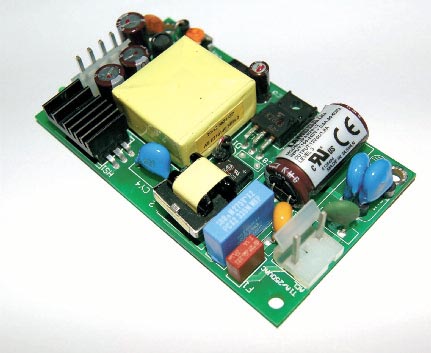

Источник питания TDK-Lambda ZPSA20-3R3
ПроизводительTDK-Lambda
СерияZPSA20
МодельZPSA20-3R3
  • Один канал 20 Вт
  • Малая высота
  • Выходное напряжение от 3.3 В до 48 В DC
  • Универсальный вход переменного напряжения
  • Вес 100 г
  • Габариты 88.9 × 50.8 × 20.32 мм

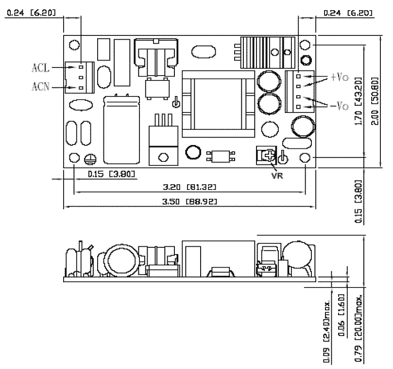

 Габаритный чертеж источников питания серии ZPSA20
