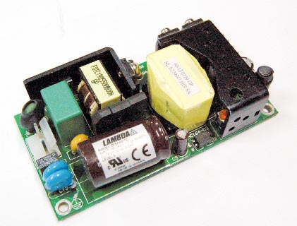

  • Один канал 40 или 60 Вт
  • Малая высота
  • Выходное напряжение от 3.3 В до 48 В DC
  • Универсальный вход переменного напряжения
  • Светодиодная индикация включения
  • Вес 130 г
  • Габариты 101.6 × 50.8 × 27.1 мм

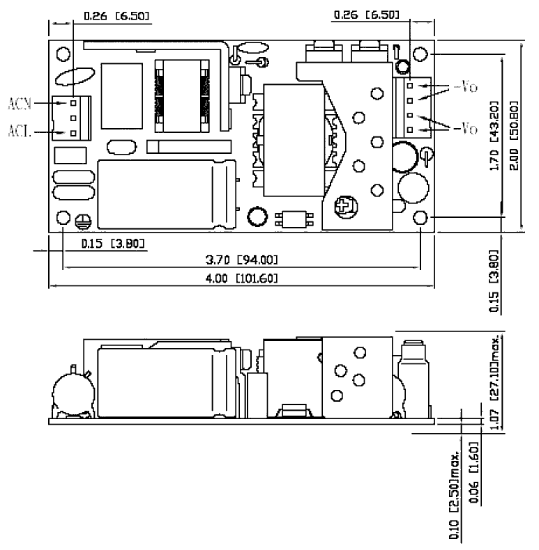

 Габаритный чертеж источников питания серии ZPSAZPSA40-60
Габаритный чертеж источников питания серии ZPSA40-60
