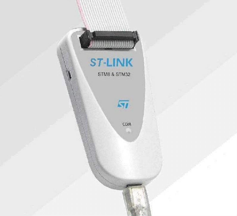

Отладчик подключается к отладочным платам посредством стандартного JTAG-интерфейса (микроконтроллеры на базе ядра STM32) или посредством SWIM-интерфейса (для микроконтроллеров серий STM8L и STM8S).
Особенности JTAG-программатора:
  • программирование Flash-микроконтроллеров серий STM8L, STM8S и STM32;
  • использование стандартного ARM-совместимого JTAG-разъема для STM32;
  • поддержка JTAG интерфейсом целевого напряжения 3.0…3.6 В;
  • поддержка всех возможностей SWIM интерфейса: режимы пониженной и повышенной скорости, подключение по стандарту ERNI, штыревой разъем с шагом 2.54 мм, поддержка целевого напряжения от 1.65 В до 5.5 В;
  • для внутрисхемной отладки микроконтроллеров серий STM8L и STM8S используется ST Visual Develop – STVD (версии 4.1.0 или более поздней);
  • для внутрисхемного программирования микроконтроллеров серий STM8L и STM8S используется ST Visual Program – STVP (версии 3.1.0 или более поздней);
  • для программирования и отладки микроконтроллеров семейства STM32 ST-LINK может использовать следующие приложения: Atollic toolset TrueSTUDIO (не ниже версии 1.0), IAR toolset EWARM (не ниже версии 5.30) и Keil toolset ARM-MDK (не ниже версии 3.3);
  • поддержка режима самообновления;
  • USB Full Speed 2.0 интерфейс для подключения к ПК;
  • отсутствие необходимости во внешнем питании эмулятора – питание от USB-порта.
