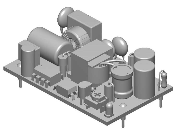

Источники питания TDK-Lambda серии KPS5
3D модель источника питания KPS5
