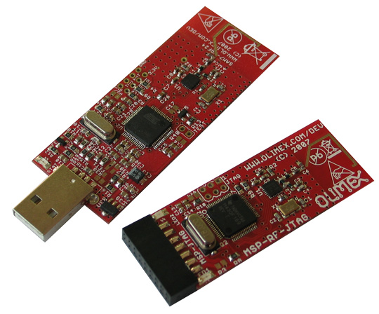

Позволяет программировать и отлаживать код во флэш-памяти всех микроконтроллеров семейства MSP430Fxxx.

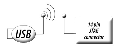

Состоит из двух компонент:
  1. адаптер USB-RF в исполнении USB-stick, подключаемый к USB-порту компьютера;
  2. JTAG-эмулятор/программатор с адаптером RF-JTAG, подключаемый к порту JTAG целевой платы.
Целевая плата при отладке может находиться на расстоянии до 100м от инструментального компьютера. Обмен через радиоканал обеспечивает гальваническую развязку компьютера и отлаживаемого устройства. Это весьма полезно при отладке высокочувствительных измерительных устройств, микроконтроллерных систем управления в труднодоступных отсеках изделий, технологических установок и линий с мощными электроприводами.
Отличительные особенности:
  • скорость программирования до 10 КБайт/с, что существенно быстрее, чем у эмулятора/программатора TI-USB-FET;
  • поддерживает отладку по протоколу Spy-By-Wire для новых микроконтроллеров семейства MSP430;
  • использует разъем JTAG 2 × 7;
  • утилита MSP430.dll делает его полностью совместимым с эмулятором/программатором TI-USB-FET при работе со всеми средами программирования;
  • совместим со средой IAR Kickstart и поддерживает все режимы программирования и отладки;
  • совместим с компилятором GCC и средой Insight MSP430.
