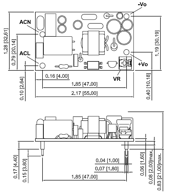

Источники питания KPSA – это улучшенная версия KPS.
Дополнительную информацию по источникам питания KPS/KPSA можно найти здесь.
Источники питания TDK-Lambda серии KPSA5
Технические характеристики источников питания серии KPS/KPSA
Параметр
Значение
KPS5
KPSA5
KPS10
KPSA10
KPS15
KPSA15
Диапазон входных
напряжений
KPS
85…264 В AC (47…440 Гц) или 120…370 В DC
KPSA
85…264 В AC (47…63 Гц) или 100…370 В DC
Пусковой ток
KPS
20 / 40 А
KPSA
30 А макс.
при 230 В AC
Входной ток
0.13 / 0.07 А
0.27 / 0.13 А
0.4 / 0.2 А
Температурный
коэффициент
±0.05% / °C
Точность установки
напряжения
±1%
Минимальный
выходной ток
Без ограничений
Нестабильность по току
±1% (в диапазоне токов нагрузки 10% … 100%)
Нестабильность
по напряжению
±0.5%
Шум и пульсации
1% или 50 мВ, большее из значений
Защита от короткого
замыкания
Продолжительная
Защита от
перенапряжения
130 … 150%
Время удержания
(тип.)
KPS
8 мс
16 мс
16 мс
KPSA
19 мс
16 мс
16 мс
Диапазон рабочих
температур
0°C … +70 °C
Температура хранения
–20 … +85 °C
Влажность
10 … 95% RH (без конденсации)
Охлаждение
Конвекционное
Напряжение изоляции
вход - выход
3 кВ AC
Стандарты безопасности
UL60950-1, CSA60950-1, EN60950-1 Class II, CE Mark
Вес
KPS
29 г
60 г
80 г
KPSA
28 г
40 г
48 г
Габариты
KPS
55 × 35 × 20
64 × 45 × 23
70 × 48 × 23
KPSA
55 × 33 × 21
61 × 40 × 20
70 × 45 × 20
 Габаритный чертеж KPSA5
