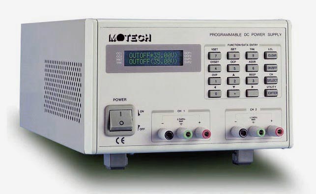

Двухканальные источники питания 70 Вт/канал.
  • Одновременная цифровая индикация тока и напряжения
  • Программная калибровка
  • Автотрекинг каналов
  • Память состояния органов управления при выключении питания
  • Возможность выноса точки обратной связи для питания удаленного объекта
  • Интерфейс GPIB
  • Напряжение питания 220 В / 240 В ±10%, 50/60 Гц
  • Габариты 213 × 132 × 398 мм
  • Вес 8.2 кг
