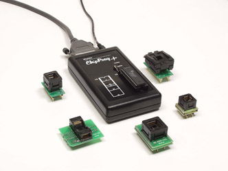

ChipProg+ аппаратно реализован на базе микросхем загружаемой логики.
Программно конфигурируемая аппаратура программатора позволяет легко расширять список программируемых устройств без аппаратных доработок путем простого обновления версии программного обеспечения. Пополнение списка производится постоянно по мере появления новых типов микросхем. Обновление ПО предоставляется бесплатно.
В ChipProg+ реализован специализированный (последовательный) режим программирования для ряда микроконтроллеров фирмы Microchip и Atmel, который поддерживает работу с запаянными ИС. Это позволяет осуществлять сборку плат с незапрограммированными контроллерами, а затем проводить программирование, подсоединив плату к программатору всего пятью (семью для Atmel) проводами.
Отличительные особенности:
  • архитектура программатора построена на базе высокоскоростной программируемой матрицы FPGA;
  • расширение списка поддерживаемых микросхем производится путем простого обновления версии программного обеспечения;
  • критические по времени части алгоритма программирования реализованы на программируемой матрице аппаратно, что обеспечивает высокую скорость программирования микросхем;
  • логические драйверы на базе FPGA, способные подвести логические сигналы низкого, высокого уровня, внешнего генератора, а также Pullup, Pulldown на любой вывод колодки;
  • 8-ми разрядные цифро-аналоговые преобразователи для программирования аналоговых источников напряжения;
  • возможность программирования фронта подъема и спада аналогового напряжения;
  • возможность подключения аналоговых напряжений питания и программирования на любой вывод микросхемы;
  • возможность коммутации любого вывода микросхемы с «землей»;
  • аппаратный контроль на наличие микросхемы в колодке программатора перед программированием;
  • наличие быстродействующих схем защиты от перегрузки по току, увеличивающих надежность программатора и не выводящих из строя неправильно подключенные микросхемы;
  • программируемый синтезатор частоты;
  • самотестирование.
  • одна 40-выводная DIP-колодка с нулевым усилием;
  • дополнительные адаптеры для других типов корпуса;
  • связь с компьютером через принтерный порт;
  • программа управления под Windows;
  • мощная программная поддержка;
  • полнофункциональный двоичный редактор;
  • язык сценариев для автоматизации работы.
