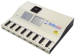

BEEHIVE208S - промышленный автономный программатор производства компании Elnec, для микросхем последнего поколения разработан на базе 8-ми изолированных друг от друга модулей программатора BEEPROG+.
Программатор предназначен для программирования до 8 ИМС разного типа одновременно при минимальном участии человека.
BEEHIVE208S – незаменимый инструмент при массовом программировании на производстве - имеет встроенный промышленный ПК на базе Intel Core 2 Duo 1,8 ГГц + 1 ГБайт ОЗУ, работающий под управлением установленной ОС - Windows XP Embedded.
