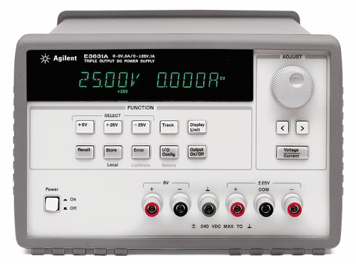

Источник питания Agilent E3631A
ПроизводительAgilent
СерияE363xA
МодельE3631A
Источники питания серии E363xA

Программируемые источники питания с выходной мощностью от 80 до 200 Вт.
  • Низкий уровень шумов
  • Высокая стабильность
  • Интерфесы в стандартной поставке
    • GPIB
    • RS-232
  • Функция сохранения параметров настройки
  • Защита от перенапряжения
  • Питание (47 Гц … 63 Гц)
    • 100 В AC ±10% (опция E9)
    • 115 В AC ±10% (станд.)
    • 230 В AC ±10% (опция E3)
  • Габариты 213 × 133 × 348 мм
Отличительные особенности моделей серии E363xA
E3631A
E3632A
E3633A
E3634A
Число каналов
3
1
1
1
Защита от перегрузки
Два диапазона выхода
Выходные клеммы на передней и задней панели
Вынесенная цепь обратной связи
Вес, кг
8.2
9.5
Технические характеристики источников питания серии E363xA
Параметр
Значение
E3631A
E3632A
E3633A
E3634A
