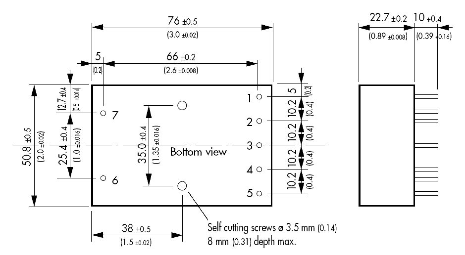

Габаритный чертеж источников питания серии  TPM 10-15 Вт
