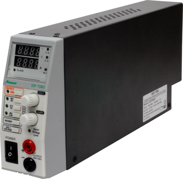

Источник питания Manson SSP-7080
Импульсный источник питания мощностью 80 Вт с динамической коррекцией коэффициента мощности.
  • 3 диапазона
  • Два 4-х разрядных индикатора
  • Отключаемый выход
  • Возможность включения с вынесенной точкой обратной связи
  • Габаритные размеры 53.5 ×127 × 330 мм
  • Масса 1.9 кг
