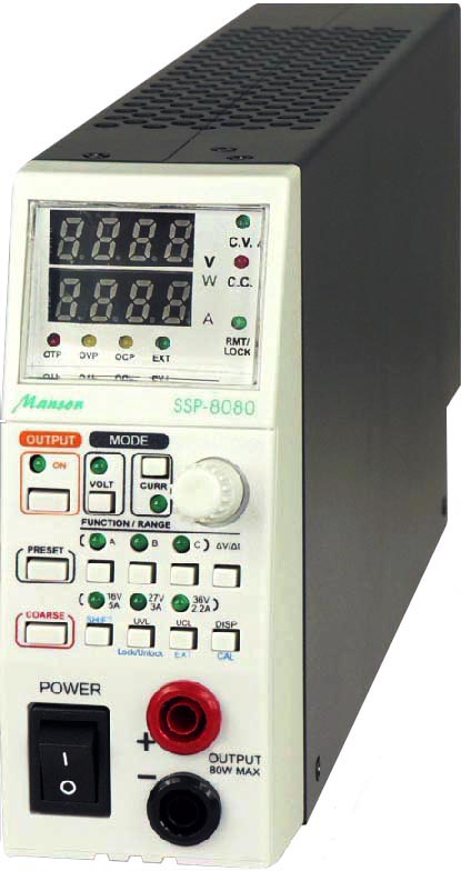

Источник питания Manson SSP-8080
Программируемый импульсный источник питания мощностью 80 Вт с динамической коррекцией коэффициента мощности.
Кремний
Россия и страны СНГ
SSP-8080по запросу
  • 3 диапазона
  • Два 4-х разрядных индикатора
  • Отключаемый выход
  • Функция блокировки клавиатуры
  • Возможность включения с вынесенной точкой обратной связи
  • Грубая и точная установка выходных параметров
  • Возможность дистанционного управления до 250 источников питания через Интернет
  • Габаритные размеры 53.5 ×127 × 330 мм
  • Масса 1.9 кг
