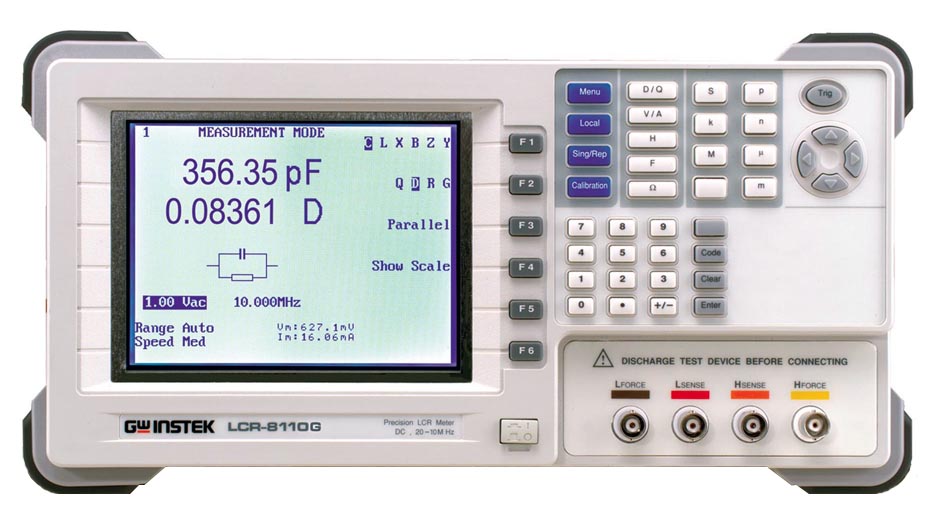

Измеритель RLC Good Will LCR-8110G
ПроизводительGood Will
СерияLCR-8000G
МодельLCR-8110G, LCR 8110G, LCR8110G
Измерители RLC серии LCR-8000G
  • Высокая частота измерений
  • Базовая погрешность 0.1%
  • Разрешение 6 разрядов
  • Большой ЖК индикатор с интуитивным интерфейсом пользователя
  • Допусковый контроль
  • Измерение сопротивлений на постоянном токе
  • Графический режим
  • Интерфейсы RS-232C / GPIB
  • Питание AC 115 В ±10%, AC 230 В ±10%, 50 / 60 Гц
  • Вес 5 кг
  • Габариты 330 × 170 × 340 мм
Технические характеристики измерителей RLC серии LCR-8000G
Значения
LCR-8101G
LCR-8105G
LCR-8110G
Частота измерений
20 Гц … 1 МГц
20 Гц … 5 МГц
20 Гц … 10 МГц
5 разрядов, ±0.005%
Входное сопротивление
100 Ом
Измеряемые параметры
Z
Импеданс
θ
Фазовый сдвиг
L
Индуктивность
C
Емкость
Rac
Сопротивление переменному току
Q
Добротность
D
Тангенс угла потерь
Y
Полная проводимость
G
Проводимость
X
Реактивное сопротивление
B
Реактивная проводимость
Rdc
Сопротивление постоянному току
Основная погрешность
±0.1% (R, Z, X, G, Y, B, L, C)
Скорость
измерений
Максимальная
AC (>2 кГц)
75 мс
DC
30 мс
Быстрая
AC (>2 кГц)
150 мс
DC
60 мс
Средняя
AC (>2 кГц)
450 мс
DC
120 мс
Медленная
AC (>2 кГц)
600 мс
DC
900 мс
Уровни
тест-сигнала
≤ 3 МГц
Уровень
10 мВ … 2 В
Шаг
1 мВ / 10 мВ
Погрешность
2% + 5 мВ
> 3 МГц
Уровень
10 мВ … 1 В
Шаг
1 мВ / 10 мВ
Погрешность
2% + 5 мВ
Ток короткого замыкания
20 мА макс.
Диапазоны измерений
R, Z, X, Rdc
1 мОм … 100 МОм
G, Y, B
10 нСм … 1000 См
L
0.1 нГн … 100 кГн
С
0.01 пФ … 1 Ф
D
0.00001 … 9.9999
Q
0.1 … 9999.9
θ
–180º … +180º
Эквивалентные
схемы
Последовательная
или параллельная
С + R, С + D, С + Q, L + R, L + Q, L + D
Последовательная
X + R, X + D, X + Q
Параллельная
С + G, B + C, В + D, В + Q, В + R, L + G
Полярная форма отображения
Z + θ, Y + θ
ЖК дисплей
Матричный 320 × 240
