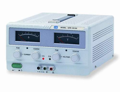

Источник питания Good Will GPR-1810H
ПроизводительGood Will
СерияGPR-M(a)
МодельGPR-1810H, GPR 1810H, GPR1810H
Источники питания серии GPR-M
(аналоговая индикация)
Линейные одноканальные источники питания мощностью 180 Вт.
  • Режимы стабилизации тока и напряжения
  • Нестабильность 0.01%
  • Защита от перегрузки и переполюсовки
  • Плавная/грубая установка выходных параметров
  • Напряжение питания 100/120/220/240 В ±10 %, 50/60 Гц
  • Габариты 255 × 145 × 335 мм
  • Вес ~11.5 кг
