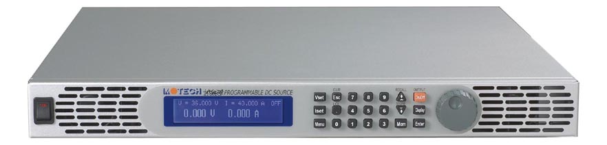

Источник питания Motech DS8018
ПроизводительMotech
СерияDS
МодельDS8018
Источники питания серии DS
AllElco Electronics
DS80-18Aпо запросу
Импульсные одноканальные источники питания мощностью 1440 Вт.
  • Максимальное разрешение 1 мВ / 1 мА
  • Компенсация подключения вынесенной обратной связи
  • Коррекция фактора мощности
  • Прецизионное измерение тока и напряжения
  • Низкий уровень пульсаций и шумов
  • Защита от перегрузки, переполюсовки, перенапряжения, перегрева
  • Возможность параллельного/последовательного объединения до 4-х источников
  • Дополнительный выход 5 В / 1 А
  • Память на 10 настроек
  • Программирование до 10 тестовых последовательностей по 150 шагов
  • Интерфейсы:
    • USB (виртуальный COM-порт)
    • LAN (опция)
    • GPIB (опция)
  • Конструкция под стойку 19''
  • Напряжение питания 100 … 240 В / 47 … 63 Гц)
  • Потребляемая от сети мощность не более 1700 Вт
  • Габариты 420 × 43.6 × 432 мм
  • Вес 9 кг
Источники питания Motech серии DS
