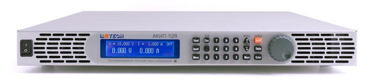

Источник питания АКИП-1129
ПроизводительАКИП
СерияАКИП-112x
МодельАКИП-1129, АКИП 1129, АКИП1129
Источники питания серии АКИП-112x
Лабораторные импульсные программируемые источники питания постоянного тока Аналог АКИП-1128, до 100 В/ 14,4 А (2,5 мВ, 1 мА)
ПРИНЦИП
Источник питания АКИП-1129 (1870)
АКИП
144 885 ₽
  • Один регулируемый выход: 36В/40А; 60В/24А; 80В/18А; 100В/14.5А (мощность до 1440 Вт) и дополнительный нерегулируемый 5 В / 1 А
  • Максимальное разрешение 1 мВ / 1 мА
  • Низкий уровень пульсаций и шумов
  • Высокоточное измерение напряжения и тока (базовая погрешность 0.05%)
  • Возможность формирования импульсов тока и напряжения с фронтом 1 мс и длительностью от 50 мс
  • Последовательное и параллельное соединение до 4-х источников для формирования систем с макс.
    U вых до 400 В, макс. Iвых до 160 А
  • Защита от перегрузки, переполюсовки, перенапряжения, перегрева
  • Электронное отключение нагрузки, таймер отключения (1 с…100 ч)
  • Система компенсации реактивной мощности
  • Цифровая индикация тока и напряжения (4 разряда, СДИ)
  • Формирование до 10 программ тестирования (максимально до 150 шагов) при помощи ПО
  • Сохранение / вызов настроек (10 ячеек)
  • Интерфейсы управления: USB, управляющий аналоговый вход (0…10 В, 0…5 кОм), LAN+GPIB (опция)
  • Съемная колодка для быстрого подключения нагрузки
  • Изготовление под 19'' стойку, монтажные принадлежности в комплекте поставки
  • Напряжение питания 100…240 В / 47…63 Гц
  • Габаритные размеры 420 × 43.6 × 432 мм
  • Масса 9 кг
Приборы выпускаются фирмой Motech (Тайвань), и для российской компании «ПриСТ» поставляются под торговой маркой АКИП.
Таблица соответствия названий АКИП и Motech находится здесь.
Подробное описание источников питания серии АКИП-112x можно прочитать в этой статье.
