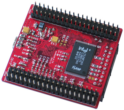

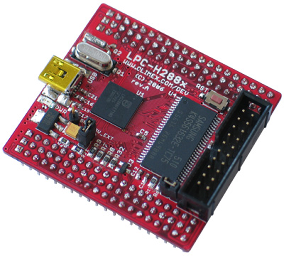

Идеальное решение для портативных устройств, в виду малого напряжения питания.
Отличительные особенности:
  • установленный микроконтроллер LPC2888
    • 16/32 бит, ARM7TDMI-S
    • 1 МБайт Flash-памяти программ, 64 КБайт RAM, DMA
    • SD/MMC контроллер, I2C, I2S
    • встроенный DC/DC конвертер 0.9 -1.8В (можно работать от одной пальчиковой батарейки типа АА)
    • два 32-разрядных таймера
    • LCD-контроллер
    • 10-битный АЦП общего применения
    • 16-битный стерео АЦП и ЦАП;
  • установленный 12 МГц кварцевый резонатор;
  • внешняя SDRAM 32 МБайт;
  • внешняя Flash-амять 2 МБайт;
  • JTAG-коннектор 2×10 пин, ARM-JTAG (Wiggler), J-LINK и ULINK2 совместимый;
  • светодиод состояния;
  • цепь и кнопка сброса;
  • High Speed 480 Мбит/с USB коннектор;
  • штыревые соединители, напрямую подключенные к свободным выводам микроконтроллера;
  • размеры: 65 × 55 мм.

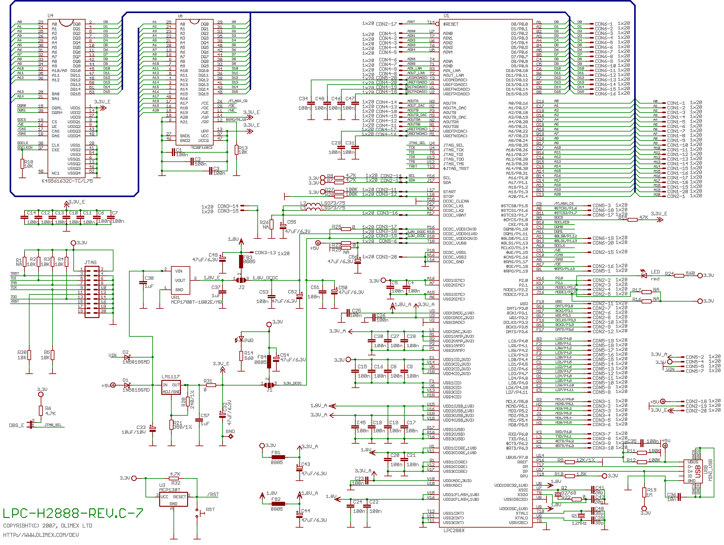

Принципиальная схема макетной платы
Olimex LPC-H2888
Кликните для увеличения
