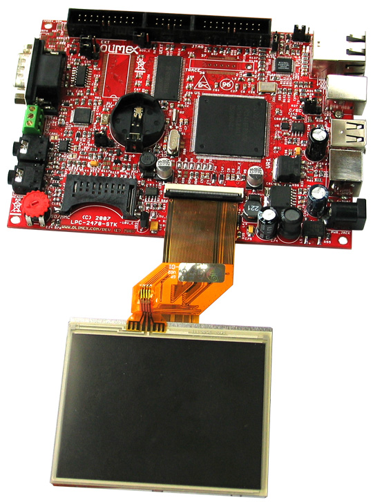

Плата представляет собой типовое решение одноплатного компьютера с возможностью отображения и ввода информации на посредством встроенного цветного ЖКИ 320×200 с сенсорным экраном и диагональю 8.9 см, подключения к нему периферии пользователя через стандартные интерфейсы. На плате установлены все необходимые для быстрого старта компоненты. На плате установлен специальный разъем для подключения модулей, расширяющих круг решаемых задач: беспроводная связь, радиочастотная идентификация, воспроизведение MP3-контента и др. Плата поставляется с предустановленным загрузчиком (U-boot), и образом uCLinux на CD.
Особенности отладочной платы:
  • установленный микроконтроллер LPC2478:
    • 16/32-разрядное ARM-ядро, 512 КБайт Flash-памяти программ, 98 КБайт ОЗУ
    • OTG/Device/OHCI plus PHY and DMA, Ethernet RMII с DMA
    • LCD-контроллер, внешняя шина данных
    • часы реального времени
    • четыре порта UART, два CAN порта, три I2C, I2S, SPI, два SSP
    • четыре 32-битных таймера
    • 8-канальный 10-битный АЦП, 10-битный ЦАП
    • SD/MMC-интерфейс, два ШИМ
    • 5В совместимые входы/выходы, работоспособность до 72 МГц (встроенный PLL);
  • цветной TFT-дисплей 320х200 с сенсорным экраном;
  • 64 МБайта SDRAM;
  • 3-осевой акселерометр;
  • держатель карт MMC/SD;
  • интерфейсы: RS-232, PS/2, CAN, USB Host, USB Device, IrDA (опция) и Ethernet 10/100 PHY;
  • установленный аппаратный MP3-декодер VS1002D;
  • аудиоинтерфейс: стереовход (микрофон) и стереовыход на наушники;
  • разъем UEXT;
  • разъем JTAG;
  • держатель литиевой батарейки типа CR2032;
  • напряжение питания +5.0...+9.0В;
  • установленный регулятор на 3.3В;
  • разъем для внешнего источника питания.

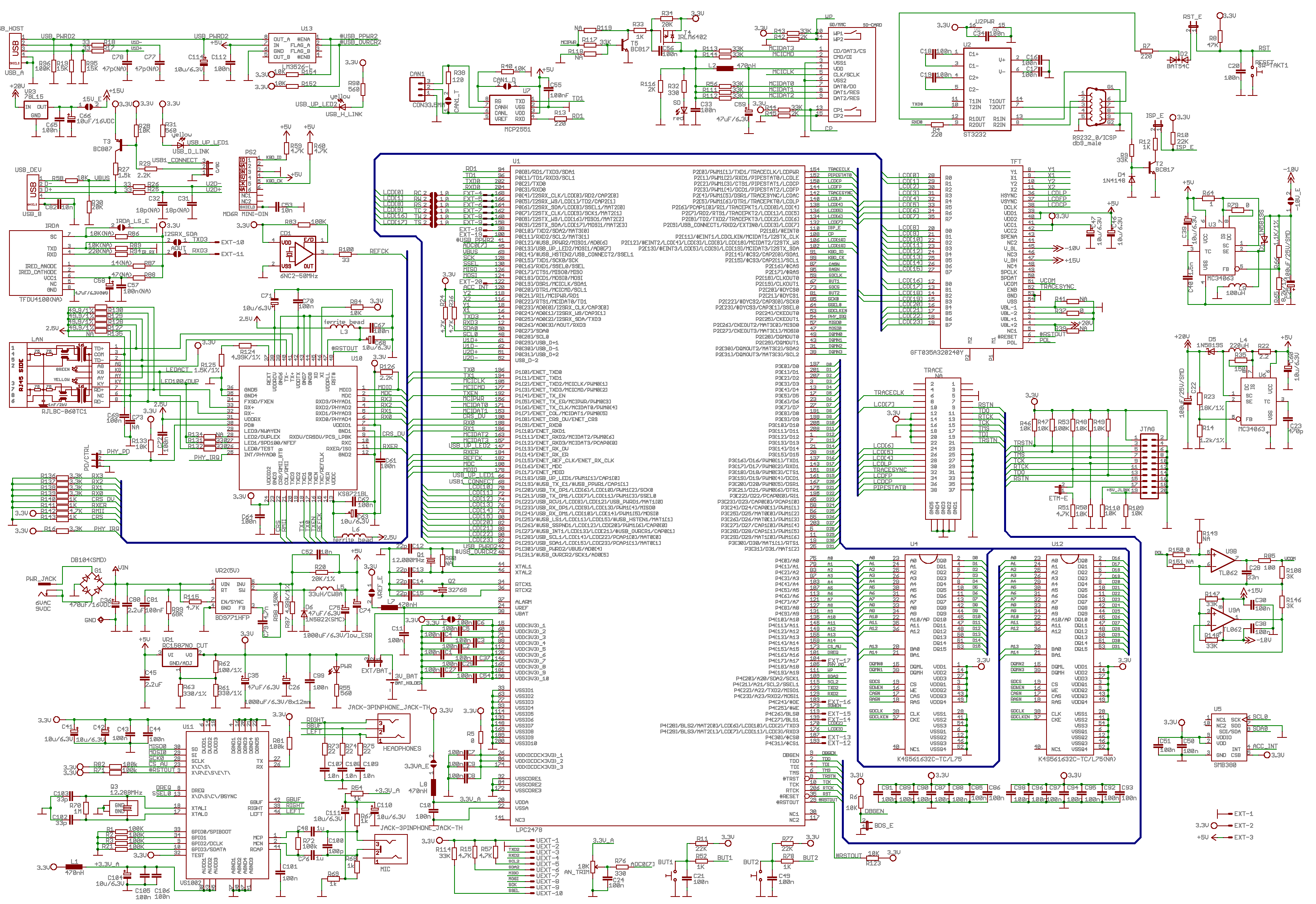

Принципиальная схема отладочной платы
Olimex LPC-2478STK
Кликните для увеличения
