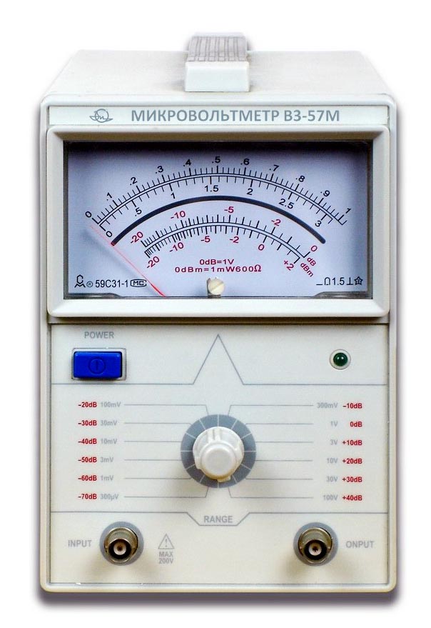

Милливольтметр ЗИП-Эталон В3-57М
Милливольтметры В3-57М предназначены для измерения среднеквадратического значения напряжения переменного тока синусоидальной формы.
  • Стрелочная шкала
  • Базовая погрешность 3%
  • Напряжение питания 115 В / 230 В ±10%, 50 / 60 Гц
  • Габаритные размеры 125 × 185 × 270 мм
  • Вес 2 кг
Приборы изготавливаются для предприятия «ЗИП-Эталон» компанией Ketai Electronic (Китай).
Оигинальное название CA2171.
