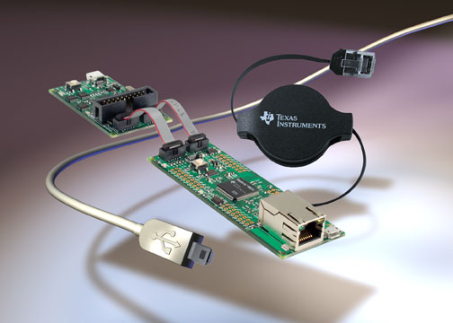

Набор состоит из 2-х плат на одной из которых установлен микроконтроллер с необходимой обвязкой (EK-LM3S9B92), а на другой внутрисхемный отладчик (ICDI). Отладочная плата позволяет разработчикам познакомиться с возможностями микроконтроллера и отладить приложения, использующие порт Ethernet 10/100 Мбит/c и порт USB-OTG FS.
На плате предусмотрен легкий доступ к свободным выводам (GPIO) микроконтроллера LM3S9B92. Отличительными особенностями микроконтроллера является наличие 8 ШИМ-каналов и 2-х квадратурных энкодеров. В микроконтроллер LM3S9B92 интегрирован LDO-стабилизатор

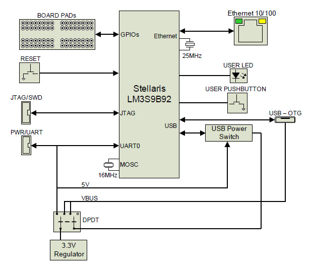

Функциональная схема отладочной платы
EKI-LM3S9B92
Принципиальная схема отладочной платы
