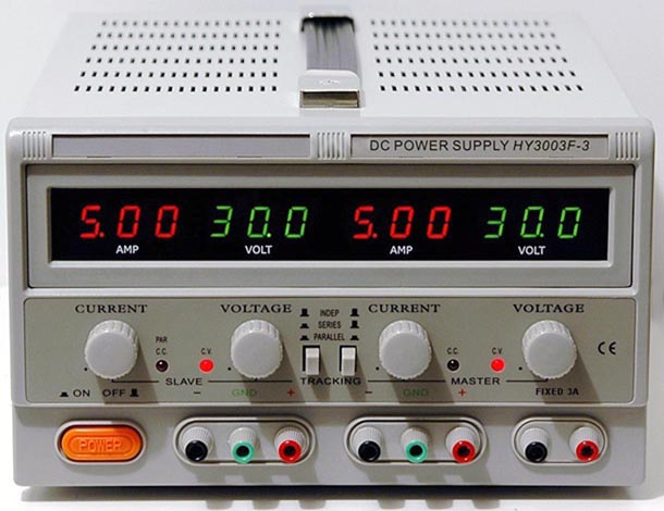

Линейные источники питания.
Предназначены для стабилизации постоянного напряжения или тока.
  • 2 независимых регулируемых канала
  • Дополнительный канал 5 В / 3 А
  • Возможность параллельного или последовательного соединения каналов
  • Плавная установка выходных параметров регуляторами ГРУБО/ТОЧНО
  • Режимы стабилизации тока и напряжения
  • Защита от короткого замыкания
  • Питание 110 / 220 В ±10%, 50 / 60 Гц
  • Габариты 365 × 265 × 164 мм

Источник питания Mastech HY3003F-3
 Технические характеристики источников питания серии HY300x-3
Значения
HY3002x-3
HY3003x-3
HY3005x-3
Регулируемый выход
(2 канала)
напряжение
0 … 30 В
ток
0 … 2 А
0 … 3 А
0 … 5 А
Фиксированный выход
напряжение
5 В
ток
3 А
Пульсации и шум
≤ 1 мВ с.к.з.
Коэффициент влияния
нагрузки
по току
≤ 0.2% + 5 мА
по напряжению
≤ 0.01% + 5 мВ
Коэффициент влияния
напряжения питания
по току
≤ 0.2% + 1 мА
по напряжению
≤ 0.01% + 1 мВ
