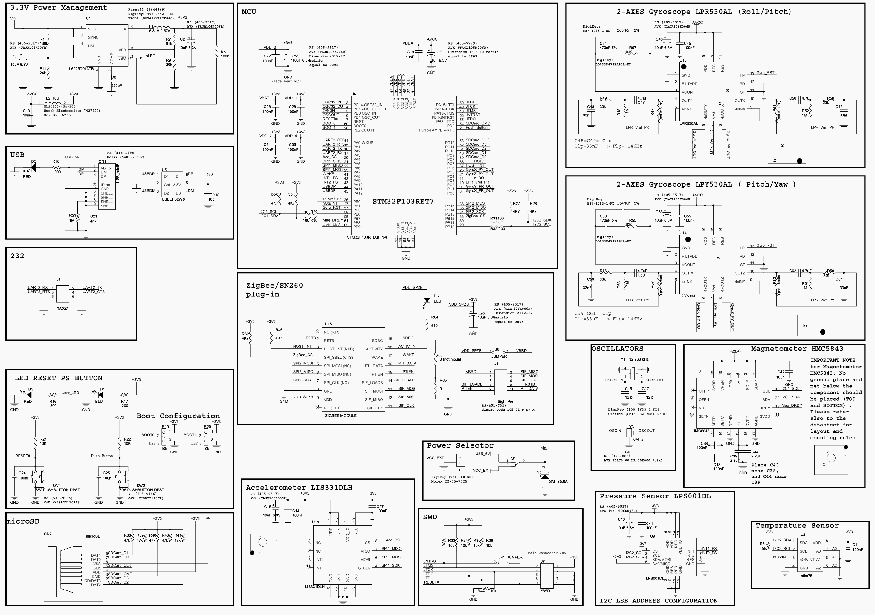

Принципиальная схема отладочной платы
Кликните для увеличения
STEVALMKI062V1, STEVAL MKI062V1
