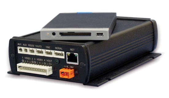

Малогабаритный автомобильный видеорегистратор "ОКО-Архив III Авто" - специально предназначен для установки в автомобиль.
Видеорегистратор имеет съемный жесткий диск с возможностью "горячей" замены. Жесткий диск помещен в специальный съемный контейнер со встроенным адаптером USB 2.0, позволяющим напрямую подключать диск к компьютеру и быстро просматривать записи через USB-порт.
ОКО-Архив III Авто
Цифровой видеорегистратор "ОКО-Архив III Авто" производит высококачественную видеозапись с 4-х внешних цветных или черно-белых телекамер и аудиозапись с внешнего микрофона. Запись осуществляется по заданному расписанию: постоянно или с использованием встроенных детекторов движения или аудиоактивности, внешних датчиков.
Видеорегистратор позволяет наблюдать текущее изображение с одной из телекамер на внешнем мониторе.
Для настройки режимов работы, видеорегистратор "Око-Архив III Авто" подключается к сетевой карте или СОМ порту компьютера. При отключении электропитания прибора все ранее сделанные настройки и ход встроенных часов сохраняются.

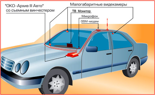

Видеорегистратор устанавливается в салоне автомобиля таким образом, что бы было удобно вынимать контейнер с жестким диском. К видеорегистратору подключаются три-четыре телекамеры и микрофон. Типичный вариант для легкового автомобиля: одна или две телекамеры направлены по ходу движения автомобиля вперед, одна - назад, последняя - на водителя.
Можно использовать видеорегистратор в качестве дополнительного модуля охранной сигнализации. Для этого достаточно к существующим тревожным входам видеорегистратора подключить выход имеющейся автосигнализации, тогда при тревоге будет сделана запись события, происходящего вокруг машины.
Если дополнительно подключить к видеорегистратору GSM-модем, то в случае тревоги на Ваш мобильный телефон будет отправлено SMS-сообщение.
