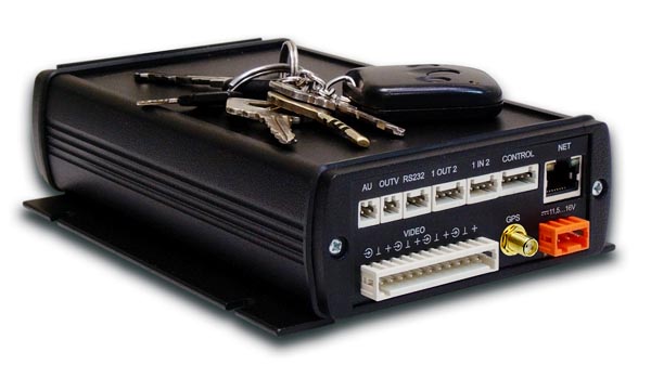

Специализированный автомобильный аудио-, видеорегистратор с пультом дистанционного управления "Око-Архив АВТО GPS".
С каждым годом на дорогах увеличивается количество автотранспорта, растет число дорожно-транспортных происшествий, расцветает криминал: кража коммерческого груза, захват и угон автомобилей, угрозы терактов, "подставы", произвол инспекторов ГИБДД. Для защиты своих прав в спорных ситуациях необходимо оснастить свой автомобиль видеонаблюдением. Именно эту задачу решает "ОКО-Архив Авто GPS", который разработан для профессионального применения в сложных условиях эксплуатации. Он позволяет надежно сохранять аудио и видеооинформацию, маршрут движения, выполнять охранные функции во время стоянки. При возникновении спорной ситуации водитель извлекает контейнер с жестким диском из прибора для последующего просмотра.

Достоинства "Око-Архив АВТО":
  • 4 видео- и 1 аудио- входы
  • 2 входа для тревожных датчиков
  • 2 выхода для исполнительных устройств
  • качественная аудио- и видеозапись на сменный жесткий диск (до 25 кадр/сек)
  • прямое подключение USB-контейнера с диском и просмотр записи на компьютере без дополнительных устройств
  • специальный вибростойкий жесткий диск формата 2.5"
  • контроль напряжения бортовой сети и защита от разряда АКБ
  • встроенный стабилизатор питания для видеокамер
  • включение прибора по ключу зажигания
  • запись непрерывно, по расписанию, по срабатыванию датчиков, по аудио- или видеодетектору
  • специальная элементная база, прочный металлический корпус
  • низкое энергопотребление, компактный размер и легкий вес
  • полный комплект, готовый к работе (все кабели и шнуры, ПО, БП)
  • простота инсталляции и удобство эксплуатации
Расширенные функции "Око-Архив АВТО GPS":
  • вывод на монитор видео с любой из 4-х камер или системного меню с параметрами работы
  • встроенный модуль GPS, запись потока данных GPS на жесткий диск
  • проводной ПДУ со светодиодной индикацией основных режимов работы
  • режим "зеркало заднего вида" (зеркальный поворот видео с камеры заднего вида на внешнем мониторе при включении заднего хода)
  • контроль превышения скорости по данным GPS
  • охранный режим (контроль местоположения автомобиля с функцией блокировки движения)
  • активная GPS антенна в комплекте
  • показ маршрута на карте по сохраненным данным GPS (с использованием Google Earth или любого картографического ПО)

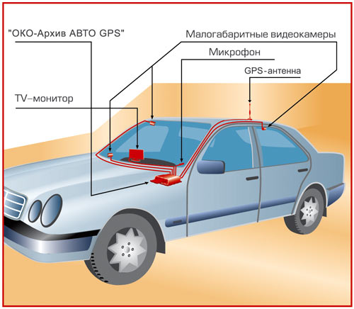

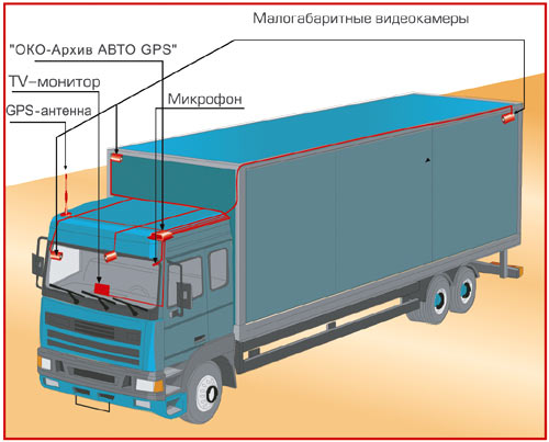

Установка и настройка системы:
Прибор устанавливается внутри салона так, чтобы удобно вынимать контейнер с жестким диском. Две телекамеры, как правило, направлены по ходу движения автомобиля вперед и назад, третья - на водителя, четвертая - по желанию. Прибор можно использовать в качестве дополнительного модуля охранной сигнализации, подключив его к выходу автосигнализации. Тогда при тревоге будет сделана запись события, происходящего вокруг машины. Подключение видеорегистратора к WLAN-точке доступа позволяет осуществлять удаленный мониторинг ситуации и просмотр записей, что важно для работы спецслужб при ликвидации угроз терактов и захватов заложников на автотранспорте. Для настройки прибор подключается к сетевой карте или СОМ порту компьютера, после чего он может производить запись в автономном режиме. При отключении электропитания сохраняются все настройки и ход встроенных часов.
