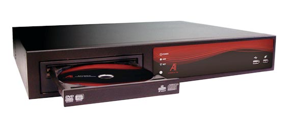

Видеорегистратор Acumen Ai-D165S
ПроизводительAcumen
СерияD165S/D185S
МодельAi-D165S
Технические характеристики видеорегистраторов серии D165S/D185S
Значения
Ai-D165S
Ai-D185S
Стандарт видеосигнала
NTSC/PAL
Качество записи
5 уровней настройки
Скорость
просмотра
NTSC
120 кадр/с / 720×480,
240 кадр/с / 720×240,
480 кадр/с / 360×240
PAL 100 кадр/с / 720×576,
200 кадр/с / 720×288,
400 кадр/с / 360×288
Скорость
записи
NTSC
Разрешение
NTSC
720×480
PAL 720×576
Настройки записи
Программирование записи по расписанию/по тревоге/по движению/вручную.
Предварительная запись до события – 0…60 секунд, запись после события 0…60 минут
Жесткий диск
Поддержка 2-х жестких дисков типа 3.5'' SATA до 1 Тб.
Детектор выхода из строя.
Настраиваемый датчик тревоги при заполнении жесткого диска.
Защита от подключения несанкционированного оборудования.
Настраиваемый режим перезаписи
Сетевые функции
Протоколы TCP/IP, HTTP, PPPoE, DHCP, DDNS, FTP, TSP. RJ45 (100/10 Мбит/с Ethernet).
Поддержка мониторинга через IE Browser, ПК, мобильный телефон, КПК.
До 8 удаленных пользователей одновременно
Выполнение
нескольких задач
До шести задач одновременно - запись , просмотр, воспроизведение,
резервное копирование, управление и удаленный доступ
Режим поиска
«Умный» поиск: по дате/времени, камере, сигналу тревоги,
срабатыванию детектора движения, потере сигнала
Режим воспроизведения
По кадрам. Ускоренное воспроизведение вперед и назад
Резервное копирование
1 разьем USB 2.0 с поддержкой USB-устройств
(флеш-карта, DVD+RW, DVD-R, DVD+R, картридер, жесткий диск).
Резервное копирование в формате самовоспроизводимых файлов.
Функции тревоги
1. Детекция движения (с конфигурируемой областью и чувствительностью)
2. Потеря изображения
3. Вход датчика
4. 16 контактов на датчики или сигнал TTL/CMOS, выбираемая полярность.
Отправка e-mail сообщения на стационарные или мобильные устройства
Видео
Вход
BNC ×16 (1 В п-п композитный / 75 Ом)
BNC ×9 (1 В п-п композитный / 75 Ом)
Выход
BNC ×2. Поддержка стандарта D-SUB VGA
Аудио
Вход
RCA ×1 (запись в режиме ADPCM со скоростью 24 кбит/с). Синхронизация с видеозаписью
Выход
Выход на головной телефон ×1; RCA ×1
Управление
ИК-пульт
Интерфейс
внешнего управления
RS-485/422 двухконтактный, для панели управления и/или PTZ- управления.
RS-232 разьем D-типа для подключения PTZ, POS или GPS
Меню
Графическое экранное меню
Дополнительные функции
Автоматическое включение при восстановлении напряжения.
Многоуровневая защита паролем (3 уровня, до 18 аккаунтов)
с ключом аутентификации для удаленного доступа
Цифровой зум
×2, ×4
Питание
12 В (постоянный ток), до 70 Вт
Размеры
430 × 330 × 66 мм
Вес
6.5 кг
