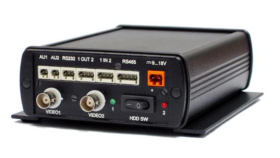

Видео-аудиорегистратор Децима "ОКО-Архив-Лайт"
"ОКО-Архив-Лайт"- малогабаритный прибор, позволяющий производить высококачественную видеозапись с 2 цветных или черно-белых телекамер и аудиозапись с 2 микрофонов (или телефонных линий при наличии внешней гальванической развязки) на встроенный жесткий диск длительностью до месяца.
Запись производится по расписанию, постоянно или по встроенному детектору движения и звука. Настройка параметров прибора осуществляется через интерфейс RS/232. Скоростной просмотр записанной информации производится через адаптер USB 2.0, встроенный в прибор.
Программное обеспечение имеет удобный пользовательский интерфейс. Подключение видео-аудиорегистратора "ОКО-Архив-Лайт" не требует специальных навыков и занимает не более 5 минут.
Видео-аудиорегистратор Децима ОКО-Архив-Лайт
