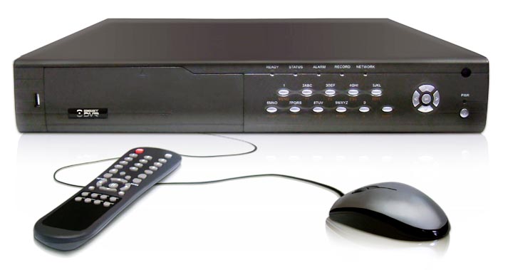

Видеорегистратор БайтЭрг BestDVR-402A-S
ПроизводительБайтЭрг
СерияBestDVR-xx02-S
МодельBestDVR-402A-S
Профессиональные триплексные видеорегистраторы с поддержкой сжатия H.264, 4-х SATA дисков по 1000 Гб и возможностью быстрой и качественной работы по сети.
Клиентское ПО позволяет строить крупные централизованные системы видеонаблюдения и аудиозаписи.
