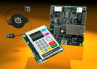

Интеллектуальные способности модуля обеспечиваются 32-разрядным микроконтроллером LM3S8971 с высокопроизводительным ядром Cortex-M3. Способность получения питания по линиям Ethernet (функция PoE) обеспечивает возможность использования в терминалах, удаленных от обычной сети электропитания. Дополнительно модуль оснащен портом RS-232 и имеет разъем входных аналоговых сигналов для АЦП-микроконтроллера.
Быстрая разработка прикладных программ обеспечивается библиотекой графики фирмы Luminary Micro, библиотекой драйверов Stellaris и отладочными средствами фирм Keil, IAR, Code Sourcery, Code Red and GCC.
Отличительные особенности:
  • установлен микроконтроллер Stellaris LM3S8971:
    • 32-bit ARM Cortex-M3 v7M, 50 МГц
    • 256 КБайт Flash, 64 КБайт SRAM
    • CAN, Ethernet 10/100M MAC/PHY
    • четыре 32-битных таймера, RTC, WDT, 32-битный счетчик
    • UART
    • 10-битный АЦП, три ШИМ
    • 38 линий ввода/вывода общего назначения, LDO от 2.25 В до 2.75 В
    • корпус: 100LQFP;
  • дисплей 71 мм, QVGA 240×320 точек, резистивная сенсорная матрица;
  • 10/100 Ethernet c автоматическим MDI/MDIX;
  • считыватель карт памяти microSD;
  • Power over Ethernet (IEEE 802.3af );
  • питание в режиме PoE, либо внешний источник питания +24 В.
