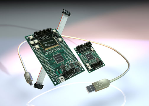

Набор состоит из двух плат, одна из которых содержит в себе внутрисхемный интерфейс ICDI для аппаратной отладки не только для встроенного контроллера, но и для других плат с этим ядром. Одна плата является ведущим контроллером CAN интерфейса, другая ведомым. Набор содержит все необходимые кабели, документацию и примеры программ, которые помогут при разработке и запуске приложений на основе МК Stellaris.
Отличительные особенности:
  • полнофункциональная сеть CAN «Network-in-a-box», с типовым примером применения;
  • плата LM3S2965 CAN и отдельно плата LM3S2110 CAN;
  • микроконтроллеры Stellaris LM3S2965 и LM3S2110 с полностью интегрированным CAN MAC;
  • простейшее включение: кабель-USB обеспечивает последовательный обмен, отладку и питание;
  • графический дисплей OLED 128×64 и 16 оттенков серого;
  • пользовательские светодиоды, переключатели и кнопки;
  • аудиоинтерфейс;
  • все порты LM3S2965 и LM3S2110 доступны на разъемах;
  • стандартный отладочный интерфейс ARM JTAG 20-pin;
  • кабель CAN ribbon, USB и JTAG.
