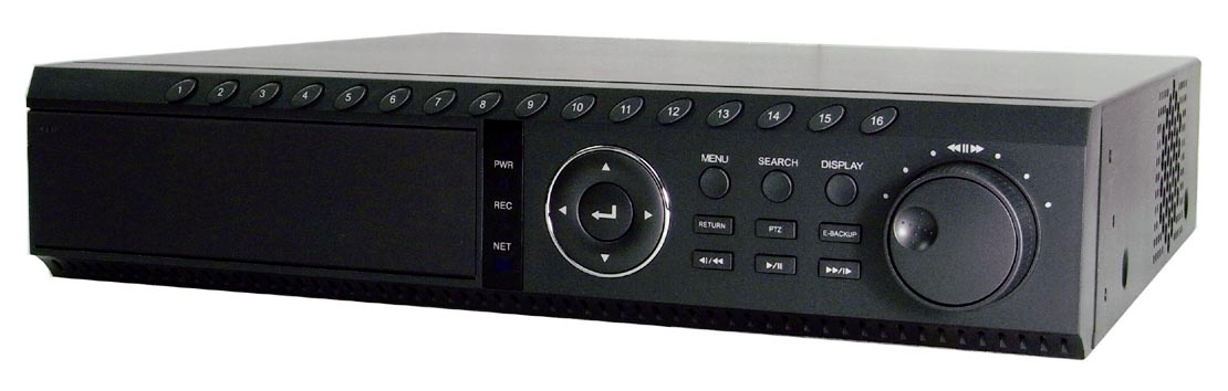

Видеорегистратор Huviron SK-R348/16
ПроизводительHuviron
СерияSK-R3
МодельSK-R348/16
4/8/16-канальные триплексные цифровые видеорегистраторы
Основные особенности видеорегистраторов серии SK-R3:
  • Улучшенный аппаратный кодек MPEG-4 для записи и трансляции по сети
  • Скорость записи 200 к/с с разрешением 352×288, 50 к/с с разрешением 720×574
  • Русифицированный цветной графический интерфейс пользователя
  • Управление при помощи USB-мыши или ИК-пульта
  • Индивидуальные настройки скорости и разрешения записи для каждого канала
  • Индивидуальные настройки для скорости трансляции по сети и скорости записи
  • Простое управление
  • WEB-нтерфейс для работы по сети
