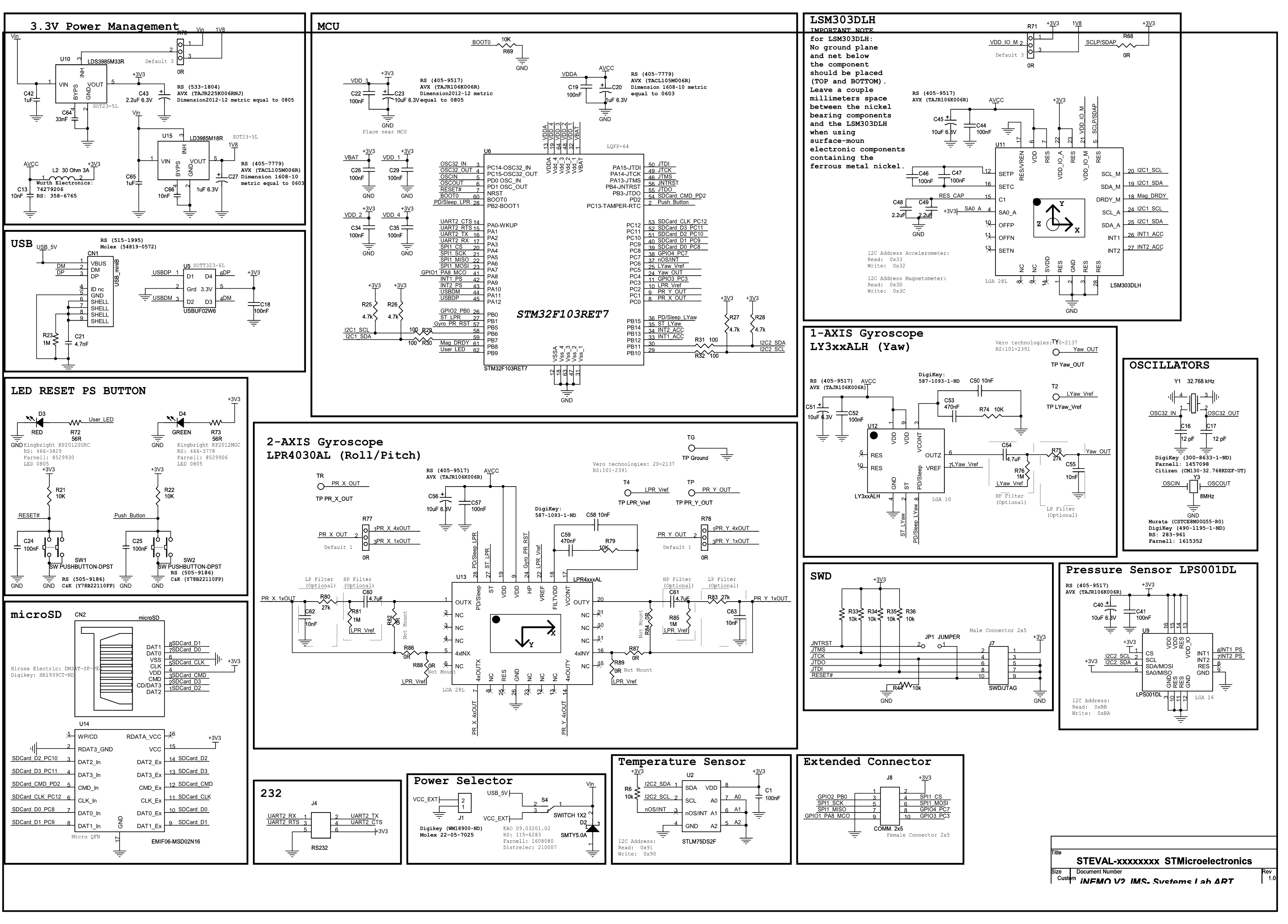

Принципиальная схема отладочной платы
STEVAL-MKI062v2
