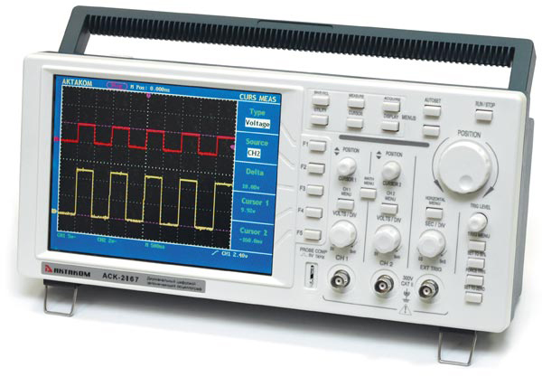

Осциллограф Актаком АСК-2167
ПроизводительАктаком
СерияАСК-2034/2067/2167
МодельАСК-2167
Осциллографы серии АСК-2034/2067/2167
  • Курсорные измерения
  • Интерполяция sin(x)/x
  • Большой цветной ЖКИ дисплей
  • Хранение 4 осциллограмм
  • USB интерфейс для связи с ПК
  • Русскоязычное меню
  • Автономная работа от аккумулятора (опция)
Приборы выпускаются фирмой Xiamen Lilliput Technology (Китай), продающей свои приборы под брендом OWON.
В Россию приборы OWON поставляются под торговой маркой Актаком с частично локализованным программным обеспечением.
Таблица соответствия названий Актаком и OWON находится здесь.
Технические характеристики осциллографов серии АСК-2034/2067/2167
