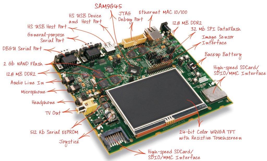

Микроконтроллер AT91SAM9G45 выполнен на основе ядра ARM926EJ-S и интегрирует наиболее востребованный набор модулей для организации пользовательского интерфейса и высокоскоростной передачи данных, в т.ч. контроллер ЖК-дисплея, контроллер резистивного сенсорного экрана, интерфейс камеры, аудио интерфейс, контроллер Ethernet 10/100 и высокоскоростные интерфейсы USB и SDIO. Имея в своем арсенале процессор, работающий на частоте 400 МГц, и несколько коммуникационных интерфейсов с быстродействием свыше 100 Мбит/сек, AT91SAM9G45 обладает всеми возможностями, которые необходимы для реализации сетевых функций и функций локального хранения данных.
Отличительные особенности:
  • установленный ARM-микроконтроллер AT91SAM9G45:
    • ядро ARM926EJ-S ARM Thumb, рабочая частота до 400 МГц, частота системной шины 133 МГц;
    • 32 КБайт кэш данных, 32 КБайт кэш инструкций, блок управления памятью
    • контроллер графического STN или TFT ЖКИ разрешением до 2048 × 2048 пиксел
    • интерфейс датчика изображения ITU-R BT. 601/656
    • контроллер высокоскоростного USB (устройство), высокоскоростного/полноскоростного USB (хост) с интегрированным трансивером
    • MAC контроллер 10/100 Мбит/с Ethernet
    • два высокоскоростных контроллера карт памяти (SDIO, SD/MMC)
    • аудио контроллер AC'97
    • два интерфейса SPI, режим ведущий/ведомый
    • два трехканальных 32-битных таймера/счетчика
    • 4-канальный 16-битный ШИМ контроллер
    • два двухпроводных интерфейса
    • четыре USART с режимами SPI, Манчестер, IrDA и ISO7816
    • 8-канальный 10-битный АЦП с поддержкой 4 каналов сенсорной панели
    • пять 32-битных контроллера параллельного ввода/вывода
    • 160 программируемых линий ввода/вывода
    • корпус: 328-контактный TFBGA
  • порт Ethernet 10/100 со светодиодами состояния;
  • установленная память: 256 МБайт DDR2, 2 ГБайт NAND Flash, 512 КБайт Serial EEPROM, 32 Мбит SPI DataFlash;
  • порт USB host/device, порт USB host
  • интерфейс и порт RS232;
  • последовательный порт DBGU (отладка);
  • интерфейс JTAG/ICE
  • аудиоинтерфейс (AC97 ЦАП, микрофонный вход, линейный вход/выход);
  • композитный ТВ выход (разъем RCA);
  • 4.3'' TFT LCD сенсорный дисплей с подсветкой 480×272;
  • интерфейс ISI (Image Sensor Interface для подключения камеры);
  • интерфейс и слот SD/SDIO/MMC/DataFlash (4/8-битный);
  • интерфейс SD/SDIO/MMC (4-битный);
  • светодиод индикации питания, пользовательские светодиоды, кнопки, джойстик, кнопка “Wakeup”, “Reset”;
  • держатель батареи формата 12 мм;
  • размеры платы: 180 × 160 мм;
