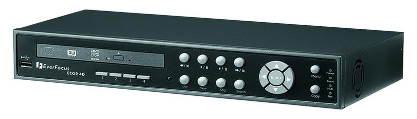

Видеорегистратор EverFocus ECOR4D
ПроизводительEverFocus
СерияECOR
МодельECOR4D
Триплексные 4/8 канальные цифровые видеорегистраторы.
Основные особенности видеорегистраторов серии ECOR:
  • Дружественный интерфейс пользователя с управлением мышью или клавишами передней панели
  • Многоязычное меню
  • Новейший алгоритм компрессии видеосигнала MPEG-4
  • Индивидуальна настройка параметров записи для каждого канала
  • Архивирование данных через порт USB 2.0 или встроенный DVD-RW (только для ECORxD)
  • Детектор движения с программируемой зоной для каждого канала
  • Независимая регулировка цвета, яркости и контрастности в каждом канале
  • Управление поворотными камерами по сети
  • Удаленное наблюдение и контроль по сети (LAN, Internet)
  • Сетевые операции независимы от локальных
  • Уведомление о тревоге посредством e-mail
  • Сторожевой таймер с функцией предупреждения
  • Управление с помощью многофункциональной клавиатуры EKB 500 по интерфейсу RS-485 (опция)
  • Профессиональные триплексные 4/8/16 канальные цифровые видеорегистраторы.
