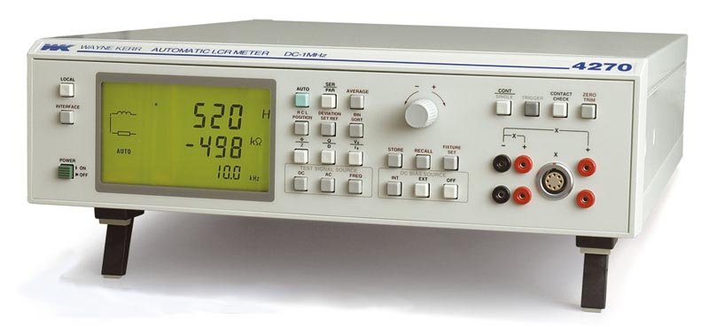

Измеритель RLC Wayne Kerr 4270
ПроизводительWayne Kerr
Серия4200
Модель4270, WK 4270, WK4270
  • Частота тест-сигнала до 1 МГц (4270)
  • Индикатор токов и напряжений (кр.
4260)
  • Проверка сопротивления контактов (кр. 4260)
  • Автоматическая программная компенсация начальной емкости и сопротивления
  • Последовательная/параллельная схема замещения
  • Постоянное смещение
  • Измерение в абсолютных и относительных единицах, ∆-измерения (кр. 4260)
  • Усреднение результатов измерения (кр. 4260)
  • Защита от разряда конденсаторов
  • Большой высококонтрастный ЖК-дисплей с подсветкой
  • Интерфейс RS-232 или КОП (опция) (кр. 4260)
  • Прецизионный измеритель RLC Wayne Kerr 4270
