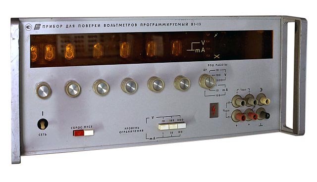

Программируемый прибор для поверки вольтметров В1-13 представляет собой широкодиапазонный прецизионный источник калиброванных напряжений и токов, с возможностью ручного и автоматического (местного и дистанционного) управления, и предназначен для системного и автономного использования при поверке измерительной аппаратуры постоянного тока (цифровых вольтметров, аналого-цифровых и цифро-аналоговых преобразователей, измерительных усилителей, делителей и т.п.) в лабораторных и цеховых условиях.

Возможность дистанционного выбора режима работы, установки поддиапазона и значения калиброванного напряжения или тока, предполагает использование прибора в измерительных системах и позволяет автоматизировать контрольно-регулировочные и проверочные работы в условиях серийного производства и эксплуатации поверяемых приборов.
Прибор может быть использован как широкодиапазонный цифро-аналоговый преобразователь при создании радиоизмерительных комплексов.
  • Прибор снабжен устройством ограничения уровня выходного параметра (тока или напряжения)
  • Выходные клеммы изолированы от корпуса прибора
  • Питание от сети 220 ±22 В, 50 ±0.5 Гц
  • Габаритные размеры 490 × 215 × 478 мм
  • Масса не более 23 кг
