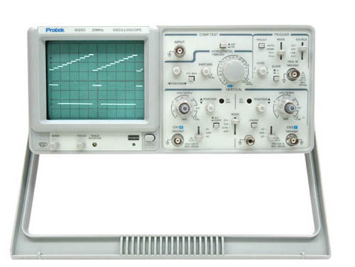

Осциллограф Protek 6025C
Технические характеристики 6025C
Значения
Усилители
вертикального
отклонения
(CH1 и CH2)
Чувствительность
5 мВ/дел.
… 5 В/дел., 10 шагов (1-2-5)
Погрешность
±3%
Полоса
пропускания (–3 дБ)
DC
0 … 20 МГц
AC
10 Гц … 25 МГц
Время нарастания
< 14 нс
Входной
импеданс
Сопротивление
1 МОм ±5%
Емкость
25 пФ ±5 пФ
Тип входа
Закрытый, открытый, «земля»
Режимы отображения
CH1, CH2, поочередный, прерывистый, сумма, X-Y
Интвертируемый канал
CH2
Максимальное входное напряжение
400 В (DC или AC пик-пик)
Канал
горизонтального
отклонения
Коэффициент развертки
200 нс/дел… … 0.5 с/дел., 20 шагов (1-2-5);
(с растяжкой ×10: 20 нс/дел. … 50 мс/дел.)
Погрешность
±3% (5% с растяжкой ×10)
Режимы развертки
Нормальная, X-Y
Синхронизация
Источник
CH1, CH2, от сети, поочередная, внешняя
Режимы синхронизации
Автоматический, нормальный, TV
Фронт
Положительный или отрицательный с регулировкой уровня
Тип входа
Закрытый
Чувствительность
Внутренняя
20 Гц … 2 МГц: 0.5 дел.
2 МГц … 25 МГц: 1.5 дел.
TV
Внутр.: 1 дел.
Внеш.: 1 В
Поочередная
20 Гц … 2 МГц: 2.0 дел.
2 МГц … 25 МГц: 3.0 дел.
Внешняя
20 Гц … 2 МГц: 200 мВ
2 МГц … 25 МГц: 800 мВ
Вход внешней
синхронизации
Импеданс
1 МОм ±5% || 25 пФ
Максимальное напряжение
400 В (пост. напряжение + переменное пик-пик)
Режим X-Y
Входы
Ось X – CH1, ось Y – CH2
Чувствительность
Такая же, как в каналах CH1 и CH2
Погрешность
±4%
Частотная характеристика (–3 дБ)
0 Гц … 500 кГц
Фазовый сдвиг
< 3° в диапазоне 0 … 50 кГц
Тестер
компонентов
Тестовое напряжение
Напряжение холостого хода ~4.5 В с.к.з.
Тестовый ток
Максимальный ток короткого замыкания 6.6 мА
Тестовая частота
60 Гц
Калибровочный
сигнал
Форма
Меандр
Частота
1 кГц ±2%
Амплитуда
2 В ±2% пик-пик
ЭЛТ
Размер экрана
8 см × 10 см
Ускоряющее напряжение
2 кВ
Общие
характеристики
Питание
Переменное
напряжение
120 В или 220 В
Частота
50/60 Гц
Потребляемая мощность
35 Вт
Рабочая температура
0 … 40°C
Габариты
150 × 318 × 457 мм
Вес
7.7 кг
Аксессуары
Руководство пользователя, кабели,
пробники ×1/ ×10 (2), кабель тестера компонентов
