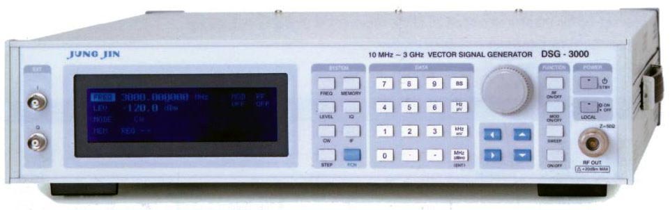

Генератор сигналов ВЧ Credix DSG-3000
  • Цифровой синтез частот
  • Высокое разрешение выходной частоты
  • Низкий уровень фазовых шумов
  • Большой ЖК индикатор
  • Вход внешней I/Q модуляции
  • Внешний вход модуляции ПЧ
  • Запись в память до 20 профилей
  • Интерфейсы: GBIB, RS-232C

Технические характеристики DSG-3000
Значения
Частота
Диапазон
10 МГц … 3 ГГц
Разрешение
1 Гц
Погрешность
±5×10–8
Уровень
Диапазон
–120 дБм … 0 дБм
Разрешение
0.1 дБ
Погрешность
±2 дБ макс.
Защита от внешнего источника
25 Вт макс.
Спектральные
характеристики
Фазовый шум SSB
–90 дБс / при смещении на 10 кГц
Гармоники несущей
< –30 дБс
Негармонические составляющие
< –50 дБс
Вход I/Q
Максимальный уровень
1 В п-п
Импеданс
50 Ом
Разъем
BNC
Вход ПЧ
Частота
36 МГц или 70 МГц
Уровень АРУ
0 … –30 дБм
Модуляция
I/Q
Дистанционное
управление
Интерфейсы
RS-232C, GPIB
Память
Точек на канал
100
Прочее
Требования к питанию
115 В AC / 230 В AC.
50/60 Гц
Габариты
115 × 430 × 490 мм
Вес
~ 15 кг
