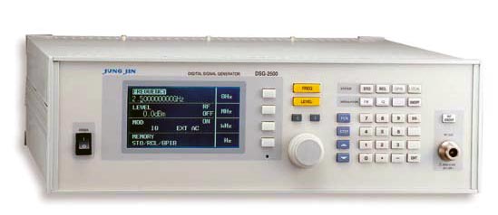

Генератор сигналов ВЧ Credix DSG-2500
  • Цифровой синтез частот
  • Высокое разрешение выходной частоты
  • Низкий уровень фазовых шумов
  • Девиация частоты
  • Большой ЖК индикатор
  • Вход внешней I/Q модуляции
  • Внешний вход модуляции ПЧ
  • Запись в память до 20 профилей
  • Интерфейсы: GBIB, RS-232C
Технические характеристики DSG-2500
Значения
Частота
Диапазон
800…2500 МГц
Разрешение
10 Гц
Погрешность
±5×10–8
Уровень
Диапазон
0…–120 дБм
Разрешение
0.1 дБ
Погрешность
0…–30 дБм
±1 дБ
–30…–120 дБм
±2 дБ
Защита от внешнего источника
5 Вт макс., 50 В DC макс.
Предельное значение
+20 дБм (0.1 Вт макс.)
КСВН (тип.)
<1.5
Спектральные
характеристики
Фазовый шум SSB
–92 дБс / при смещении на 10 кГц
Гармоники несущей
< –30 дБс
Негармонические составляющие
< –50 дБс
Вход I/Q
Максимальный уровень
1 В п-п
Импеданс
50 Ом
Разъем
BNC
Вход ПЧ
Частота
70 МГц (опция 140 МГц)
Уровень
–5 дБм … –25 дБм
Выходное сопротивление
50 Ом
ЧМ
Девиация
0…100 кГц (шаг 0.1 кГц)
Внутренняя модулирующая частота
100 Гц…20 кГц (шаг 1 Гц)
Дистанционное
управление
Интерфейсы
RS-232C, GPIB
Память
Точек
20
Прочее
Требования к питанию
115 В AC / 230 В AC.
50/60 Гц
Габариты
130 × 430 × 435 мм
Вес
~ 18 кг
