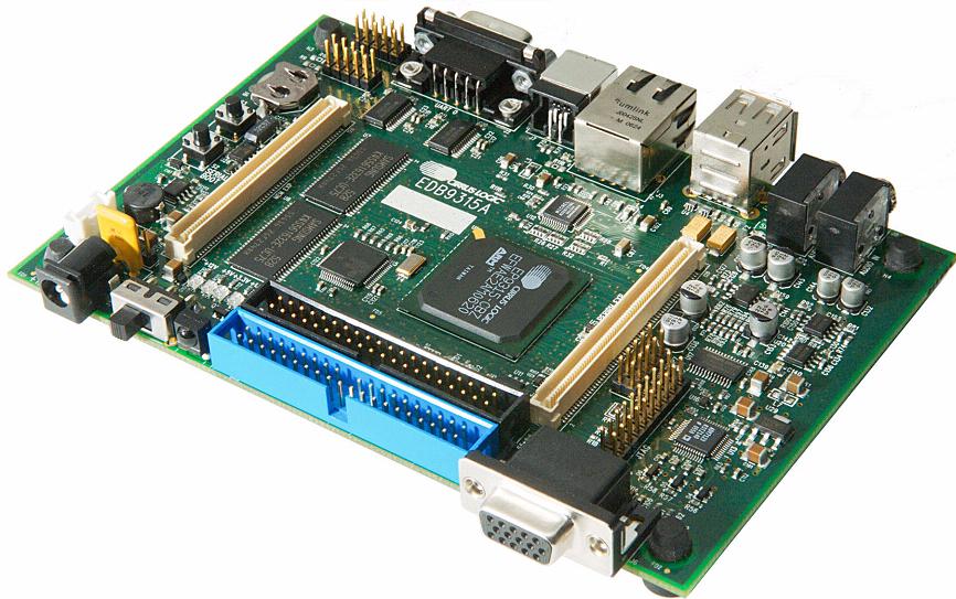

Отладочный набор Cirrus Logic EDB9315A-Z
EDB9315A-Z – мощный отладочный набор для микропроцессоров EP9315 и EP9312 производства фирмы CIRRUS LOGIC.
KIT DEVELOPMENT EP9315 ARM9 / Embedded Processor Development System for EP9315 and EP9312

Набор включает весь комплекс средств, которые требуются разработчику: аппаратное и программное обеспечение и драйвера. Все это уже оптимизировано для использования встроенной периферии ARM9-микропроцессора EP9315, которая включает модуль операций с плавающей точкой, Ethernet 10/100 MAC контроллер, интерфейс IDE и три порта USB. Дополнительно поставляется 2D-графический ускоритель, встроенный контроллер LCD, сенсорная панель и стерео аудио-кодек с разрядностью 24 бита.
Отличительные особенности:
  • установленный микроконтроллер EP9315;
  • установленная SDRAM 64 МБ;
  • установленная Flash память16 МБ;
  • интерфейс IDE;
  • интерфейс JTAG;
  • аудио интерфейс: стерео вход и стерео выход;
  • 2-а хост порта USB;
  • один USB 2.0 интерфейс;
  • все выводы микропроцессора доступны на специализированных соединителях (177983-5 фирмы AMP), к которым можно подключать дочерние платы пользователя;
  • поддержка VGA-интерфейса.
