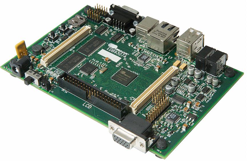

Набор включает весь комплекс средств, которые требуются разработчику: аппаратное и программное обеспечение и драйвера. Все это уже оптимизировано для использования встроенной периферии ARM9-микропроцессора EP9307, которая включает модуль операций с плавающей точкой, Ethernet 10/100 MAC контроллер, три порта USB, а также 2D графический ускоритель, контроллер LCD дисплея с поддержкой сенсорной клавиатуры, высококачественный аудиомодуль.
Основное назначение: промышленные системы контроля, цифровые медиа серверы, системы безопасности и разграничения доступа, системы бытовой автоматики, медицинское оборудование, портативные устройства навигации.
Отличительные особенности:
  • установленный микроконтроллер EP9307:
    • рабочая частота до 200 МГц
    • 16 КБайт кэш данных, 16 КБайт кэш инструкций
    • системная шина 100 МГц
    • 32-битный интерфейс SDRAM
    • 12-канальный контроллер DMA
    • Математический сопроцессор
    • загрузочный сектор ROM
    • встроенный графический ускоритель
    • три порта USB 2.0, три интерфейса UART, IrDa интерфейс, SPI интерфейс, 6 –канальный интерфейс I2S
    • LCD контроллер, 4-проводной интерфейс сенсорной клавиатуры
    • аудиоинтерфейс AC'97
    • два 16-битных и один 32-битный таймер общего назначения, сторожевой таймер, часы реального времени
    • корпус: 272-выводный TFBGA
  • операционная система Linux и Microsoft Windows WinCE;
  • установленная память: SDRAM - 64 МБайт, Flash – 16 МБайт, serial EEPROM, ;
  • поддержка аналогового интерфейса VGA;
  • двухканальный 24-битный аудиоинтерфейс (вход, выход);
  • установленный 10/100 Мбит Ethernet контроллер;
  • высокоскоростной USB 2.0 Device, два полноскоростных USB Host интерфейса
  • отладочный интерфейс JTAG;
  • драйвер и разъем RS232;
  • разъем для подключения сенсорной клавиатуры;
  • разъем для подключения различного типа LCD дисплеев;
  • разъем для подключения дополнительного модуля памяти;
  • установленный ИК фотоприемник;
  • питание платы осуществляется от внешнего источника питания 12.0 В / 5 А;
  • все выводы микропроцессора доступны на специализированных коннекторах (177983-5 фирмы AMP), к которым можно подключать дочерние платы пользователя
