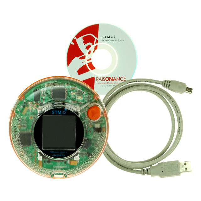

В качестве демонстрационного ПО в STM3120B-PRIMER загружена ОС Circle-OS с предустановленным меню и играми, которые можно обновить или дополнить на сайте производителя. Управление устройством можно отнести к новаторским решениям - оно осуществляется с помощью акселерометра и одной единственной кнопкой.
Загрузка и отладка пользовательской программы осуществляется с помощью встроенного USB-JTAG эмулятора - RLink. А для разработки и отладки приложения пользователя предлагается привычная для ST среда разработки RIDE (ограничение отлаживаемого кода до 32кБ) и бесплатный СИ-компилятор без ограничений GNU C/C++.
Отличительные особенности:
  • установленный микроконтроллер STM32F103B:
    • 72 МГц Cortex-M3, 128 КБайт Flash-памяти программ, 20 КБайт SRAM
    • два 12-разрядных 16-канальных АЦП
    • USB, CAN, USART, SPI, I2C, LIN
    • 49 линий ввода/вывода, LQFP64;
  • USB-интерфейс;
  • цветной ЖКИ 128×128;
  • установленный MEMS-акселерометр;
  • место под установку IrDA-приемопередатчика;
  • зуммер;
  • светодиоды;
  • кнопка для управления;
  • внутрисхемная отладка и программирование через встроенный отладчик RLink;
  • установленный аккумулятор на 2.4 В, подзаряжаемый через USB-интерфейс.
