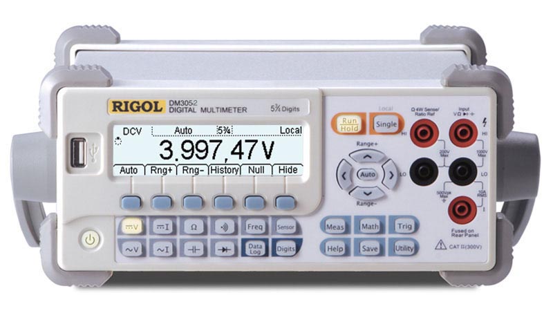

Мультиметр Rigol DM3051
ПроизводительRigol
СерияDM305x
МодельDM3051, DM-3051, DM 3051
Основные особенности мультиметров серии DM305x
  • Разрешение 5¾ разрядов, 400,000 отсчетов
  • Высокоскоростная регистрация данных со скоростью 50 Кбит/с, глубина памяти 1 МБ с возможностью наращивания до 2 МБ
  • ЖК дисплей 256×64 точек с поддержкой многоэкранного режима и экранным меню
  • 16-канальный мультиплексор входов с программным обеспечением Ultralogger
  • Входное сопротивление > 10 ГОм при входном напряжении до 48 В (± 24 В)
  • Измерение истинных среднеквадратичных значений (True RMS) переменного напряжения и тока
  • Память на 10 настроек, 10 установок сенсоров и 10 измерений
  • Интерфейсы ввода/вывода:
    • GPIB
    • LAN
    • RS-232
    • USB устройство
  • Порт USB хост для поддключения USB накопителей и USB принтеров
  • Удобное и простое в использовании управляющее ПО
  • Питание ~100…240 В / 45…66 Гц
  • Вес 2.5 кг
  • Габариты 107.0 × 231.6 × 290.5 мм
Отличия мультиметров серии DM305x
Дополнительные интерфейсы
Нет
LAN/GPIB
LAN/GPIB и IM
DM3051
DM3052
DM3054
