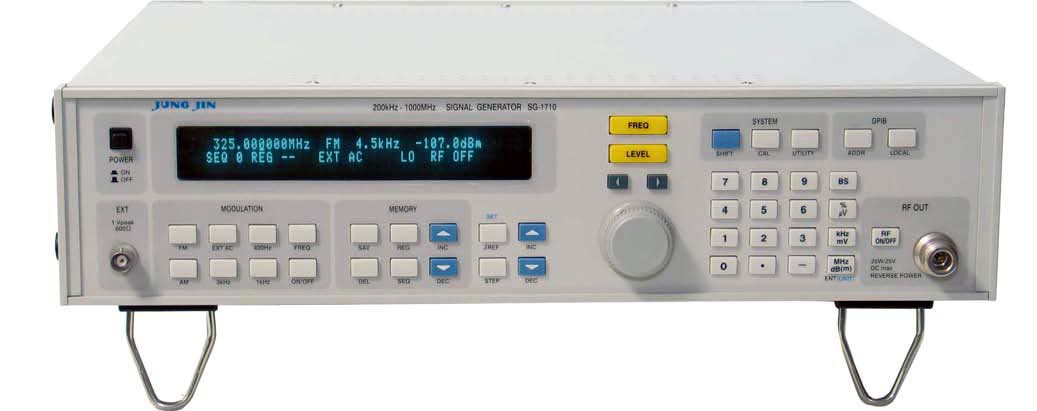

Генератор сигналов ВЧ Credix SG-1710
Основные особенности генератора
ТаймЧипс
SG1710CT
RF Solutions
  • Прямой цифровой синтез сигналов
  • Высокое разрешение установки выходной частоты (1 Гц)
  • Девиация частоты до 100 кГц
  • Коэффициент АМ до 100%
  • Широкий диапазон установки выходного уровня (–127…13 дБм)
  • Защита обратной мощности
  • Память на 300 профилей
  • Интерфейсы GPIB, RS-232C
В Россию генераторы SG-1710 поставляются под названием Г4-218.
