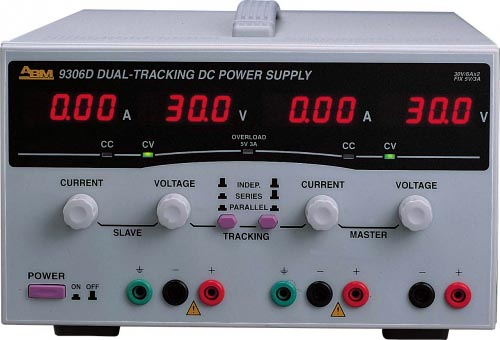

Источник питания ABM 9306D
ПроизводительABM
Серия195W/375W
Модель9306D
Основные особенности источников питания серии 195W/375W

  • Три канала
  • Параллельное и последовательное объединение каналов
  • Режим стабилизации тока и напряжения
  • Защита выхода от перегрузки и переполюсовки
  • Вентилятор с 2-х ступенчатой автоматической регулировкой скорости для снижения уровня шума
  • Фиксированый выход 5 В, 3 А
  • Автоматическое слежение
  • Низкие пульсации
  • Нестабильность выходных параметров от 0.01%
  • Светодиодный дисплей с высотой цифр 13.2 мм
